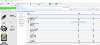

BQ76952: REG1和REG2输出都是0V
Part Number: BQ76952
通过上位机软件,已经把bq76952的REG12 Config寄存器配置为0xfd,REG0寄存器配置为0x01.但是用万用表量REG1和REG2引脚输出电压还是0V,不应该是5V和3.3V吗
