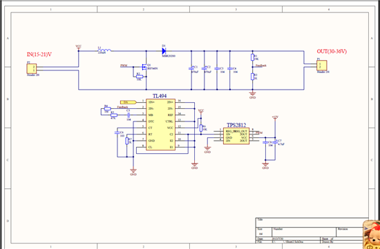

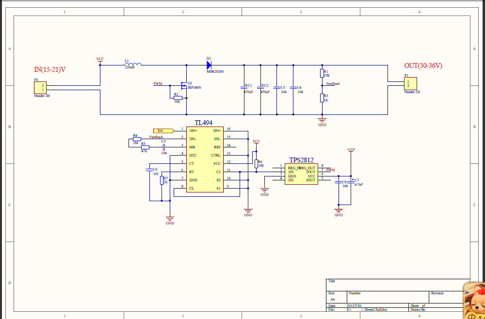

老师们好,最近我做一个Boost升压电路,然后电路想加一个过流保护。具体做法就是在输出端加一个0.1欧的小电阻,通过差分运放放大后用AD采集,
然后计算出负载上的电流,只是我的输出端电压有30-36V,试过INA128,可能是输入的电压太高了,128根本就不工作在线性区。
想请大家给我推荐一下,有那种芯片可以替代128的,最好是单电源供电。
你好
1,我不太确定我理解的对不对,这里有个疑问,请问采样电阻0.1欧姆放在下面怎么样?
2,请问你用的哪颗芯片控Boost?
不用那么麻烦。LM5066或者lm5056这两款牛逼芯片能直接把电流采样后转换成数字信号供你读。
0.1欧的电阻放到地线上用128试了一下可以采出来电压,但是地线上的干扰会不会影响采集精度?
控制芯片我是用的Tl494
