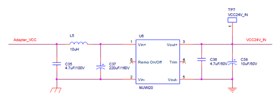

输入电压24V,输出电压3.3V,3.3V电源轨是给模拟电路供电的,所以纹波要求很小,现选择TPS7A4901作为电源转换芯片,使用直流电源作为输入时,测得的输出纹波小于20mV,可以接受,但是当用前级的24V输出的DC-DC模块给芯片供电时,输出纹波变为150mV,电路设计如下图,24V输出纹波为150mV左右。麻烦哪位专家帮忙解决下,谢谢!

      能否提供你24V模块的电路图(或者说明一下是哪一个模块电阻)?以及24V总共的负载是多大?
  • 你好,谢谢回复,24V那边我是使用现成的半砖的DC-DC Module,20W额定功耗,最大容性负载为300uF,典型输出纹波150mV,电路图如下

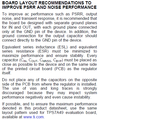

  • Hi
        虽然datasheet没有提及,但是 GND的noise确实可以影响到LDO输出的noise,建议上LDO选较为干净低Noise的GND, 输入输出电容尽量靠近芯片脚。(您可以仅仅让你选择的LDO工作,而关闭其他可能导致Noise的源,看看LDO输出效果)
        另外layout的要求见datasheet:
  • 谢谢您的回复,我在24V输出端加了一个磁珠,现在问题有所好转,不过还是有70-80mVpp纹波,这边由于输入输出压差较大,芯片功率损耗较大,只能提供大概100mA的电流,而这边最大要求提供150mA电流,我们想着是否可以把两路并联起来使用?因为板子上刚好还有一路TPS7A4901。
  • Hi
       LDO是不做并联使用的,容易造成功率分配的问题,需要均流,否则容易造成某路因为电流过大而烧掉,也可能引起电压的异常。
       在你的应用中,如果遇到24V转3.3V这类转换,而对于输出noise,纹波要求又非常高,建议先做一级DC/DC的转换,然后在用LDO。DC/DC的效率可以做到很高,节约功率,而且LDO在压差较大的情况下收功耗限制会导致输出电流也受限制的。
