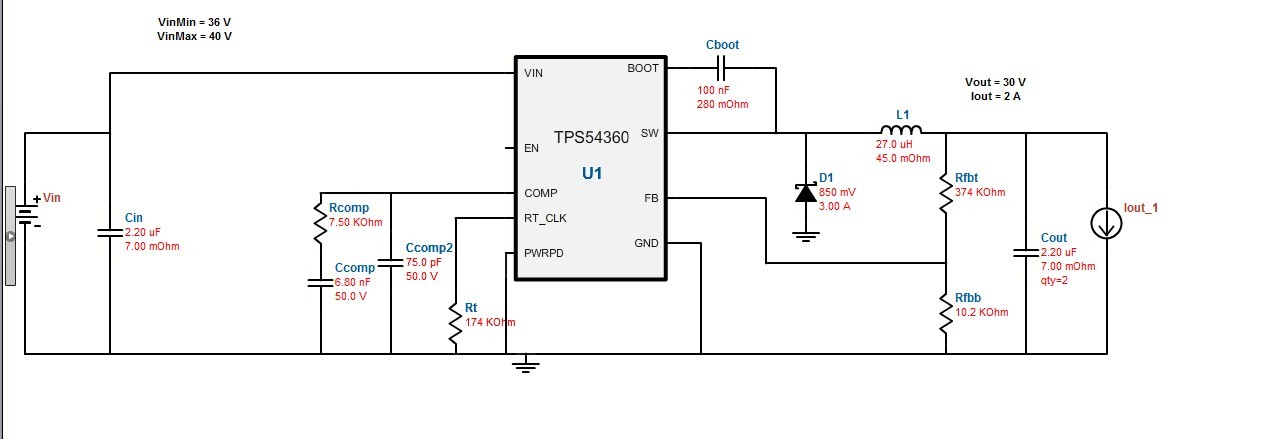

选用了WENBENCH上的参考设计
带上轻载,在15V70ma的电流下芯片就已经很烫了。 空载下不烫,可以调压

D1和L1你选的是什么型号?尤其是D1推荐肖特基管,如果选择恢复速度慢的管子就会很烫。

点击wenench电路图中的器件,然后点选“编辑”可以进入器件选型,注意二极管需选择超快恢复的肖特基二极管,可以在列表中选取,也可以找同类规格的相似器件,电感需要足够的饱和电流。
