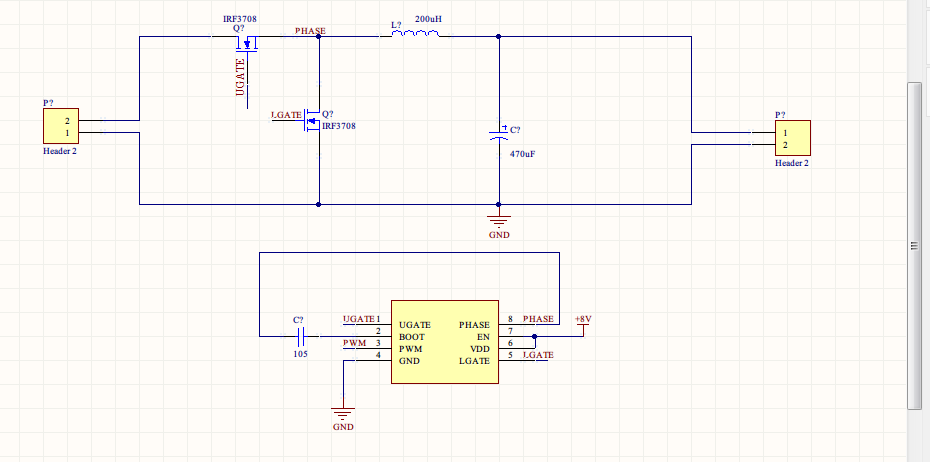

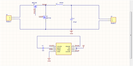

我最近用TPS28225做同步整流,然后这个是我的电路图:
为了测试方便,我的PWM信号直接用信号源给的4V,50%占空比的方波信号,现在遇到的问题是: 如果28225的输出不加到mos管上面,
用示波器测1,8号脚之间,5脚和地之间的波形是好的,有8V的峰值,但是一加到上面的mos管上面,就烧28225,现在我都烧了两个了,
实在是想不通为什么,还请老师们帮我看一下,这个电路图我感觉应该没问题的。
还有一个问题就是,在单独测试28225的时候,输出没有接到mos管上,我用信号源给的方波频率有50K,可是出来的波形频率确实100K,好像
Datasheet里面没有说28225还有倍频功能啊。
