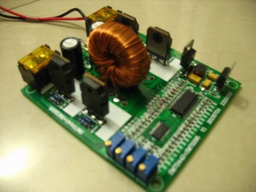

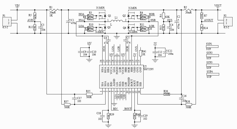

我在设计中用到了SM72442+SM72295做一个MPPT的电路。
目前,我设置的参数为:A0的电压=2.25V;A2=4.69V;A4=1.2V;A6=4.69V。 电流检测0.8V/A,最大电流为1.5A, 输出电压设为:13.5V。
我不想用单片机控制,只想用手动控制。不知什么原因目前实现不了,现象是:要不就是不工作,一工作输入的上下两个场管都严重发热。
请问:SM72442必须用到单片机才能应用得了吗?我只用硬伯及手动控制不行的吗?

  • 管子发烫,建议可以检查一下驱动上下管的驱动波形
  • 另外,72442是可以直接应用的,你可以参考一下其demo板
  • 在只供芯片的工作电源下,示波器测了N多遍了,没发现什么不对的。
    左边的上下两管的驱动波形是互补带死区的,而右边的管驱动信号也不觉有什么问题。
    用可调电源代替太阳能板对电源充电,就按可调电源的最大功率运行。
  • 我也认为72442是可以直接应用的,所以才打了板。
    可测试结果未达到我期待的效果。
    我将左下管和右上管改为了二极管了,好似也不能最大化输入功率.

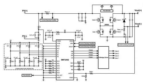

    我参考了TI的设计文档的。
    AN-2121(TI).PDF

  • 图太小,看不清楚,照理说应该是没问题的,TI的方案应该验证过的。
    我没使用这过这款芯片,但是MPPT点不稳定或者说振荡容易使得管子发烫。
    至于你说的不工作现象不是很理解,到底是MPPT失效还是全桥无输出 呢.
    A0的电压=2.25V;A2=4.69V;A4=1.2V;A6=4.69V。  这些电压代表什么? 如果是MPPT点参考电压,不能是这些值吧?
  • MPPT是可以实现的,你的测试条件是什么?负载带的什么?
  • 这个板子有一些NDA的文档,是关于测试的,你可以找一下TI授权代理商协助你。

    我的测试条件:
    12V免维护蓄电池一个,10W太阳能板一块(输出在16V以上)。负载就是蓄电池(给电池充电)。太阳能板→我的MPPT电路板→蓄电池。
    AN-2121是否就是demo板文档呢?这个文档有看的。demo板就没有了。

  • 1.关于设置:A0为最大输出电压设置,当输出采样电压达到A0设置值后IC保护。A4为输出限流设置。A2为进入PM mode条件设置,当设置为4.69时表示当工作于1:1情况2S后进入PM,当功率变化3.1%时退出PM。A6表示进入MPPT的最小输入输出电流设置。目前看来设置没什么问题。
    2.关于MOSFET发热的问题,请问用的是什么型号MOSFET呢?
    3.你指的手动控制是什么意思呢?SM72442能够独立工作的,它也可以通过I2C接口与单片机通讯。
    4.如果采用DC source的话,要在DC source和MPPT板子之间加功率电阻(本质上就是模拟光伏板的输出阻抗)。

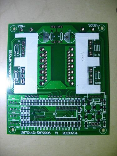

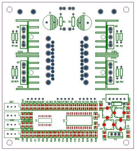

  • 看你的布局,驱动的走线比较长,建议先调通这个全桥的驱动电路,看是否有干扰引起直通,可以断开控制芯片,单独给驱动信号检查

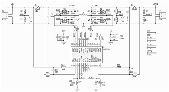

    1.关于设置:请看附件原理图
       A0为最大输出电压设置,当输出采样电压达到A0设置值后IC保护。————————A0的电压=2.25V;
       A4为输出限流设置。————————————————————————————A4=1.2V, 电流检测0.8V/A,所以最大电流为1.5A
      A2为进入PM mode条件设置,当设置为4.69时表示当工作于1:1情况2S后进入PM,当功率变化3.1%时退出PM。————A2=4.69V。
      A6表示进入MPPT的最小输入输出电流设置。目前看来设置没什么问题。—————————————————————A6=4.69V,直接进入MPPT。
       我用了2N2519,TO—247;P75N75,TO—220,两种型号的MOSFET。
       我的硬件电路就如原理图一样,没有单片机的。只是在SM72442的/RST与地间加了一个按钮开关,按下开关就令SM72442重启。
    4.我用一块10W的太阳能板作实验的。直接接电池时都有0.39A的,
    5.你的问题是觉得MPPT效果不理想呢,还是板子根本就没实现MPPT呢?
      我的实验效果好像根本就没实现MPPT。
    另外,从示波器测得的波形来看,输出驱动的波形是很常的。
    SM72442+SM72295(20130815).pdf
  • 你好,
    1.太阳能光伏板MPPT输出10W时的电压是多少,蓄电池的电压范围是多少?
    2.你的输入输出电流采样是通过SM72295内部集成的差分运放得到的么?如果是,SM72295的SIA,SOA,SIB,SOB脚的共模输入电压范围要在(VDD+1V)到100V之间,也就是说一定要把采样电阻放置在高电位端(你的原理图中输出采样电阻一端接地了,这样是不行的,可以参考AN-2121设计,把电阻放在上端,同时要保证你的输入输出电压都大于10V+1V)。
    3.如果只是10W功率设计的话,目测你的板子上的电感设计过量了。
    4.MOS管发热是应为IC频率很高,开通关断损耗占主导,可以选用一些耐压,耐流值相对小点的MOS管,但是要Qg,Qgd参数值一定要小,推荐使用CSD18504KCS
    5.能不能放点实验波形和数据出来呢,buck,boost桥臂中点的波形。以及判断是否实现MPPT的话,可以用一块带MPPT的和一块不带MPPT的输出功率做个比较,就能知道是否进入MPPT了。

    1、我的太阳能板标示是10W的,但实际是肯定没有10W的。我的蓄电池电压在12.2V左右。
         太阳能板的开路电压17.5以上(阳光好的时候),短路时电流在0.42A;直接给12.2V蓄电池充电时,电流有0.39A。
    2、输入输出电流采样是通过SM72295内部集成的差分运放得到的。两个20mΩ(原理图上分别为R1、R2)的电流检测电阻分串在正母线上,请查看前面一贴的附件《SM72442+SM72295(20130815)》,所以不存在你所说的:“原理图中输出采样电阻一端接地了”这种情况。
        再有就是:太阳能板及蓄电池的电压都大于12V的,所以SM72295的SIA,SOA,SIB,SOB脚的共模输入电压范围必定在(VDD+1V)到100V之间的。
    3、我采用的是铁硅铝电感,电感器从5uH到30uH都试过了。

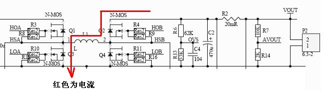

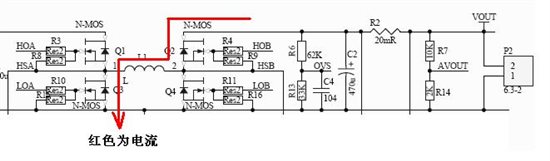

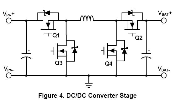

    4、MOS管发热,我认为不是频高、开通关断损耗造成的。因为最热的管是左下角Q3管,且是几秒内就热得烫手的那种。我认为应是下图这种电流通过造成的:右上角管Q2几乎常通,且左下角管续流时开通,从而造成蓄电池的电流如红线所示。
    5、波形都有测过的,只因示波器存半天都不能恢复过来继续工作,所以不存波形。

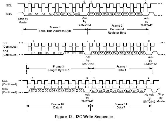

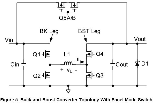

    在相关的几个文档:SM72442,SM72295,AN-2121,SN-2124,AN-2296,SLAA602……中,但总觉得这些文档中要不就是不够详细,要不就是有自相矛盾的地方。也可能是我的水平不够。
    如:AN-2121的“Figure 4”与AN-2124的“Figure 5”,使用的场效应管就不一样,一种N型的,一种P型的。

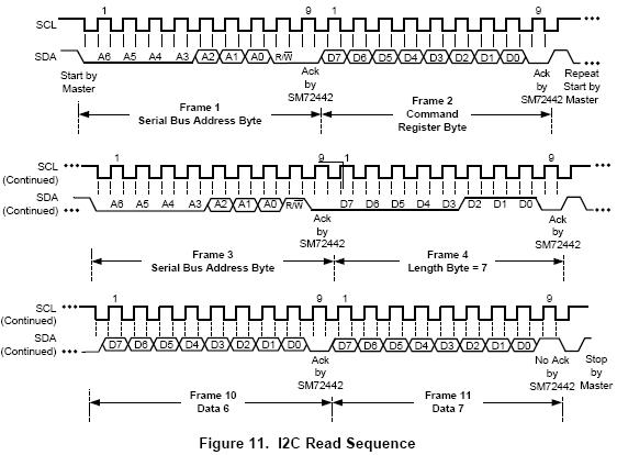

    而SM72442芯片文档中的Figure 11,Figure 12.,读写I2C的时顺图也很难理解:读写的字节长度都不一样的,明明Figure 12图中只有10个字节(因为只有7个字节的数据),但两个图中标的都是11个字节。
    Figure 11中的第四个Frame 4:Length Byte = 7,Figure 12中的第四个Frame 4:Data 1。
