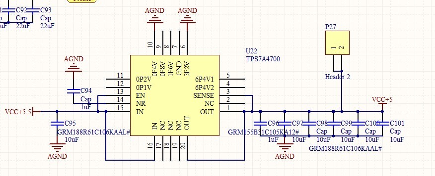

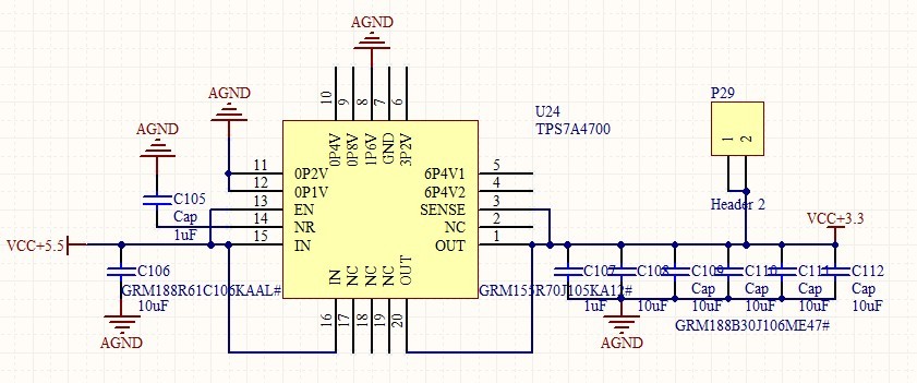

以下是我的设计方案:
TPS7A4700射频专用LDO,现用于产生5V和3.3V供给系统,来源是5.5V~6V的开关电源
经检查LAYO UT也没问题,但是上电后出现了异常,输入端的电压在5.7V左右,正常.但是输出电压却并不是5V和3.3V,而都是5.7V,跟踪输入电压而变化,调节输入电压是多少,输出电压也跟着是多少,为什么会这样?
在LAYOUT中,我将NC引脚都接到了临近输入或输出端,因为数据表上说这样做是完全允许的,不会是这个的问题吧?
  • NC的连接没有问题。
    有一种可能是,芯片已经损坏,输入和输出直接短接起来了。可以进行一下尝试:
    1. 测试一下NR脚的电压,测试方法:先将万用表接上去,再上电。如果NR脚是你设置的输出电压,则可能是调整管损坏;
    2.如果NR脚不是你设置的电压,则芯片本身就已经损坏。
  • 芯片根本就没有正常工作, 很有可能直通呢, 取下芯片,换上新的,测量输入输出阻抗,看是否正常,然后缓慢升压, 看是否有异常;
