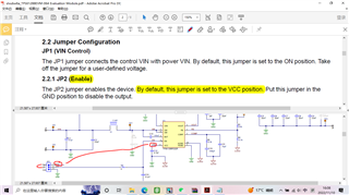

EVM设计如上图所示,将内部LDO的输出电压VCC通过跳线连接至EN。

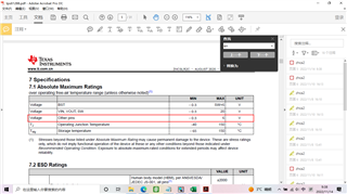

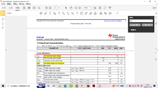

问题1 EN引脚允许输入的最大值是多少?是下图所示的1.2V吗?这个使能信号的门限值又是多少呢?

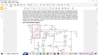

从下图的结构看,VIN引脚直接连接至LDO的输入

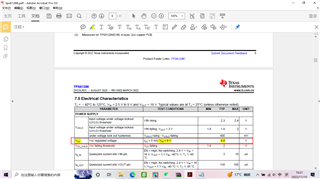

 那么有输入电压的时候,LDO应该就会产生输出。将LDO的输出VCC连接至EN,应该会使电源开启。LDO的输出VCC和输入电压是什么关系?
问题2 LDO的输出VCC和输入电压是什么关系?特性里面只是给了VIN=9V时的VCC是4.8V,那么当输入电压是5V或者3.6V的时候,LDO的输出VCC会是多少?如果将VCC直接连接至EN引脚,有没有可能造成无法使能
