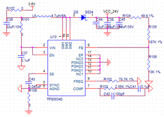

用TPS55340设计了升压电路,实现3.6V升压到24V,原理图完全参考数据手册的典型应用电路,原理图和PCB如下:
打样贴片后,上电后,发现输出电压与输入电压相差无几?当输入8V时,输出为7.9V,检查中发现VFB电压不是1.229V而是0.4V,示波器查看SW节点如下图:
请求各位大佬帮解惑???

Hi
电路借助芯片网站在线仿真webench确认一下即可。
从你描述看,芯片没有启动起来,建议你轻载下做启动测试,看看输出电压是否有上升上去过?或者SW脚是否有波形出来?
测试时轻载,如果完全没有波形,你需要确认下电路焊接,特别是芯片。
