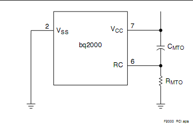

关于BQ2000使用有点问题,见附件一:TI公司datasheet中的推荐电路。RC决定MTO参数的值。

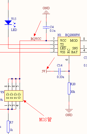

  • 附件2为现有原理图,如果见下:
    1、只关掉BQ2000电源,而不关掉RC引脚的C引脚5V电源。
    2、同时关掉BQ2000引脚与RC引脚的C引脚5V电源。
    上面两种断电方式,重新全部上电后,MTO参数数值还一样?
  • MTO的计算主要是BQ2000实现的,有5V的供电源以后可以进行计时,5v是一个前提条件,但在你提到的两种情况下,BQ2000都关闭了,计时停止,所以会一样.即RC组成的timer是BQ2000内部通过不断的开关切换实现的,外部的5v只是这个RC可以开始工作的供电源,但timer是否工作取决于BQ2000
