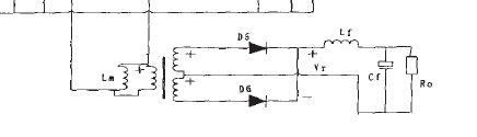

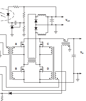

我现在开发一款充电机 PFC输出390脉动的直流 后级DCDC390to420V 为了方便选择次级整流器件(反向耐压值)。选用ucc2895移相全桥文档推荐的拓扑结构,原理图中并未给出谐振电感?
另外 原理图中给出的次级整流结构 对整机效率有影响吗?

你好,
谐振电感的计算请参考http://www.ti.com.cn/cn/lit/an/slua107a/slua107a.pdf 。考虑到降低温度,如果成本能接受,推荐使用铁硅铝材质的电感。
如果输出是420V这种高压,请使用UCC2895这种非同步整流芯片,效率比同步整流还要高些。
