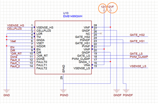

EMB1499Q: 电池均衡过程中,出现未知错误代码0x7,且无法跟随指令充电,充电电流太小为2.3A
Part Number: EMB1499Q
Other Parts Discussed in Thread: EMB1428Q,

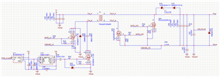

前提:主动均衡电路关于EMB1428和EMB1499的控制问题,目前已经可以通过微控制器和1428进行spi通信。
问题①:EMB1499的电源分成两部分,一部分是给芯片内部供电12V,另一部分是给EMB1499外接的正激变换器以及驱动mos供电的12VF,如原理图1,2所示。遇到的情况是当EMB1499只给12v供电时,EMB1428可以控制开关矩阵的所有通道开启,但是当1499同时接上12V,12VF时,EMB1428无法启动开关矩阵,并且1428收到的错误代码为0x7,在数据手册中并未给出0x7的错误代码含义。
问题②:在上述条件接入12VF下,emb1499也会返回0x1和0X5的错误代码。而且发送充电指令10次,可能就只有1次能够正常充电,其他充电不成功均报错,错误指令为0x5.
