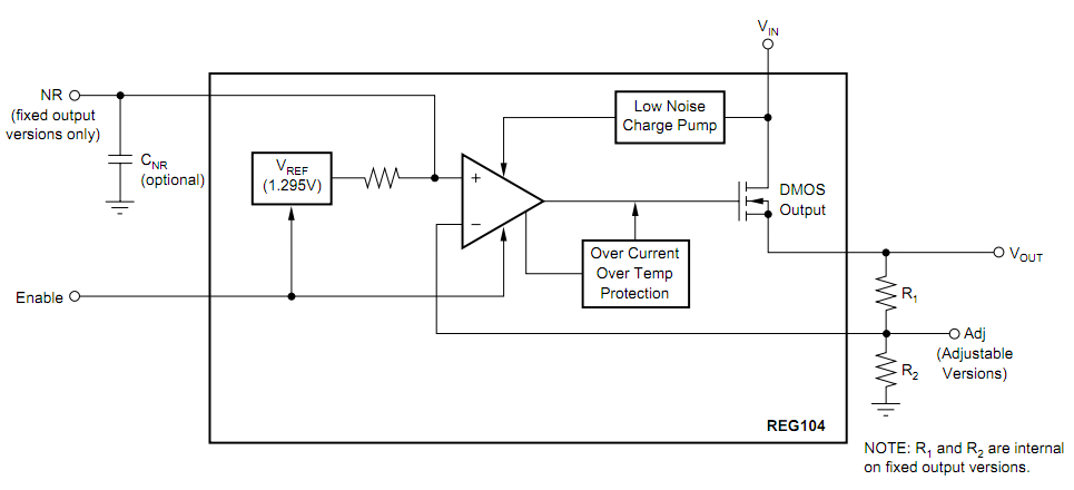

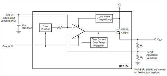

自制了一个直流稳压电源,采用电压基准MC1403+精密运放OP07+MOS管IRF530,利用运放的负反馈产生一个低纹波、高输出电流的直流电源,参考TI公司的REG104内部结构设计,构如下:

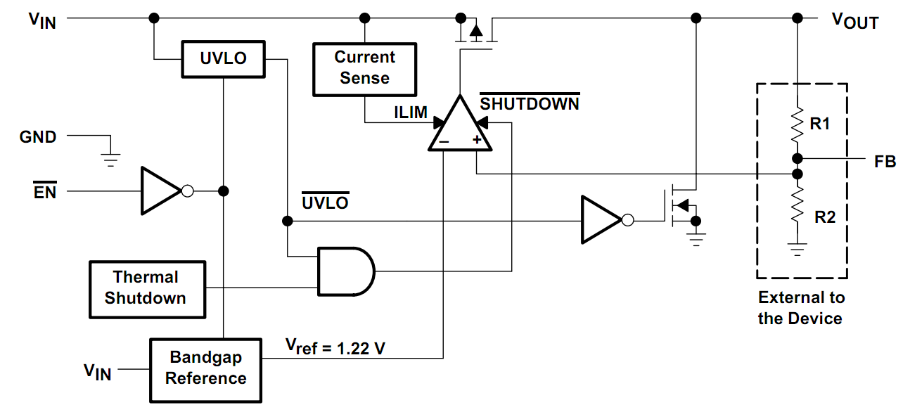

参看了TI公司的TPS75933,其内部结构如下:
分析其反馈原理,是有问题的。

  • TPS75933内部是负反馈。因为使用的是PNP管,当Vout增大时,FB接在运放的正端输入则运放输出也增大,运放输出控制PNP的栅极使栅极电压靠近Vin,则PNP的导通电阻增大,导通电阻增大使Vout取向减小,所以是负反馈。
