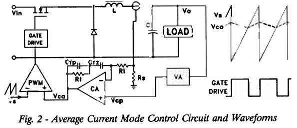

谁可以用大白话讲讲平均电流控制模式?我也看过一些资料了,对于这个模式的理解还不是很好,“峰值”和“滞环”模式都很直观,但“平均”这个词怎么从电路中去理解呢?

      大白话是讲不通了,呵呵,我先抛砖引玉,别让帖子沉了。下图为一平均电流模式工作图:
    它将输出电压误差信号Vcp接至CA(电流误差信号放大器)同相端,输出电感电流信号接至CA反向端,它代表实际电感的平均电流。两者差值放大后得到平均电流误差信号Vca,再将此信号和三角锯齿波比较产生关断信号。
    这里需注意,因为电感电流信号是负端输入,所以跟开关的方向相反,即MOS开通,Vca下降,如图所示,这应该在无形中就增加了一定的斜坡补偿,只是Vca的斜坡不能超过三角锯齿波的顶端。
    这样可以看到平均电流模式的优点:不需要斜坡补偿,电路抗噪能力好(锯齿三角波比较),易实现均流等。
