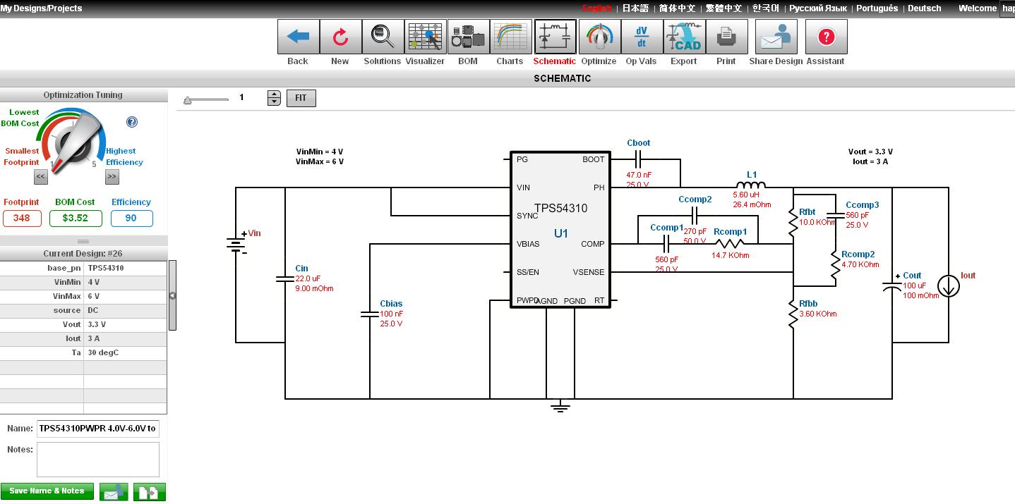

这三个脚可以不被连接,也可以连接。
例如RT脚悬空,设置频率350kHz, 您也可以接电阻设置自己预想得频率:R t=100 kohm*500kHz/fsw
SS/EN也可以悬空,内部有上拉电流源。
Powergood功能,你也可以添加上去,只要将PowerGood通过一个电阻上拉到一个固定电压即可。
Hi
点击:"Op Vals", 在左边可以看到,可修改项目,例如频率之类。
