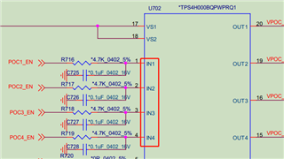

我们使用的是TPS4H000BQPWPRQ1型号,想要对模组的供电进行精确地调控,在驱动中想要获取 IN1~IN4 引脚的电压或者电流精确值,如果超出某个范围则进行控制。请问该芯片能否做到以上需求?

这个芯片本身是switch控制,电流是负载决定的,电压是输入电压减去switch压降,因为芯片差异(Rdson),负载差异,所以输入电流应该是一个范围值(这个范围应该比较小,由负载决定)。 输入电压是外部供应,相对可以恒定一些,但是输出因为Rdson应该也是一个小范围值。
您好,那么该芯片能否获取 OUT1~4 四个引脚输出电压或者电流的精确值呢?需要获取供电电压或电流精确值,这个值在正常工作范围之外的话也需要做一些后续处理,请问这个需求该芯片可以实现吗?

如上,没有精准值,同时和你实际条件如输入,负载都是有关系的。所以datasheet 中规格表中没有规格。
