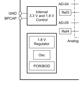

  • BPCAP管脚是1.8-V bypass capacitor connect pin,和时钟密切相关,这里的电压不对的时候时钟肯定会出问题。

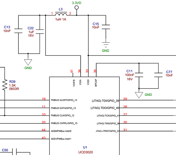

  • 这是我手头EVM的原理图的BPCAP部分,地对不对,还有参数,可以参考一下。

    看你提供的EVM原理图中, V33FB是悬空的,看datasheet,这个管脚要接 到 4V左右的一个参考电压值,悬空会不会有问题?
  • 我这个是48Pin的3020原理图,根据数据手册应该是:V33FB 41 — 3.3-V linear-regulator feedback input
    按照数据手册是接3.3V输入,但是我这里的原理图是悬空的。可惜手里现在没有板子了,要不测一下就知道了。
    参考了一下3138的:On the 40 pin package V33DIO is connected to V33D internally,所以这里也可能是内部直接短接3.3V了。
