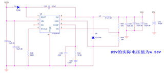

电路设计如下,电源输入12V,使用中出现大概 1%的烧芯片问题
请问 是否和 D18位置肖特基二极管 有关?

一共多少不良? 板子都烧坏了吗?
除了芯片烧,有没有测试肖特基之类是否也烧掉? 电感是否坏掉?
输入电压并不高, 有没有测试正常品的波形,看是否有异常? 电感有没有发烫的情况?
