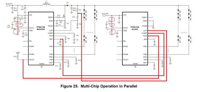

TPS61196在主从模式并联使用时,UVLO电压的设置是怎样的,R1,R2,R5的电阻如何设置,是主IC先启动还是从IC先启动?
如附件电路
HI
欠压保护计算见datasheet 第12、13页, 用主控芯片来做即可。
从芯片的UVLO需要设置吗?如何设置,设置的电压需要比主芯片的大还是小,会影响IC的正常工作吗?
HI
我觉得是可以不需要的,直接接高电平让欠压保护不启动,原因是主要的控制仍然是主芯片,重复的保护没有必要。
