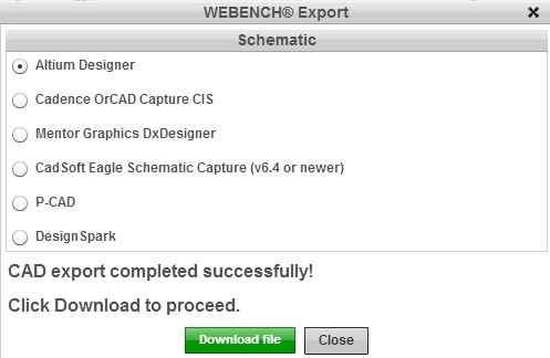

  • 你好,因为封装文件根据各种设计环境不同都不同,所以有些资料不全或者没有。
    如果您需要用到电源芯片,Webench可以很容易的生成设计文件,该工具在ti.com右下角,输入设计参数然后可以得到一系列芯片,打开一款设计后可以在右边看到 Schematic CAD File Export,点击你需要生成的设计环境然后下载即可。
