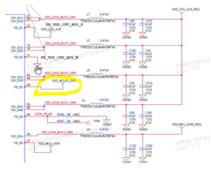

在TDA4VE_AL_VL EVM 参考设计中, 原理图PMIC-A(TPS65941421RWERQ1) PIN 49脚 ,FB_B3返馈信号引脚 为何连接在其它电源网络VDD_MCUIO_EVE,
能否帮解说下这块电路的工作原理。
HI
这个是四路并联的使用方法(2个两相,第二路接GND),而第三路fb接的是高电平VDD_3.3.
