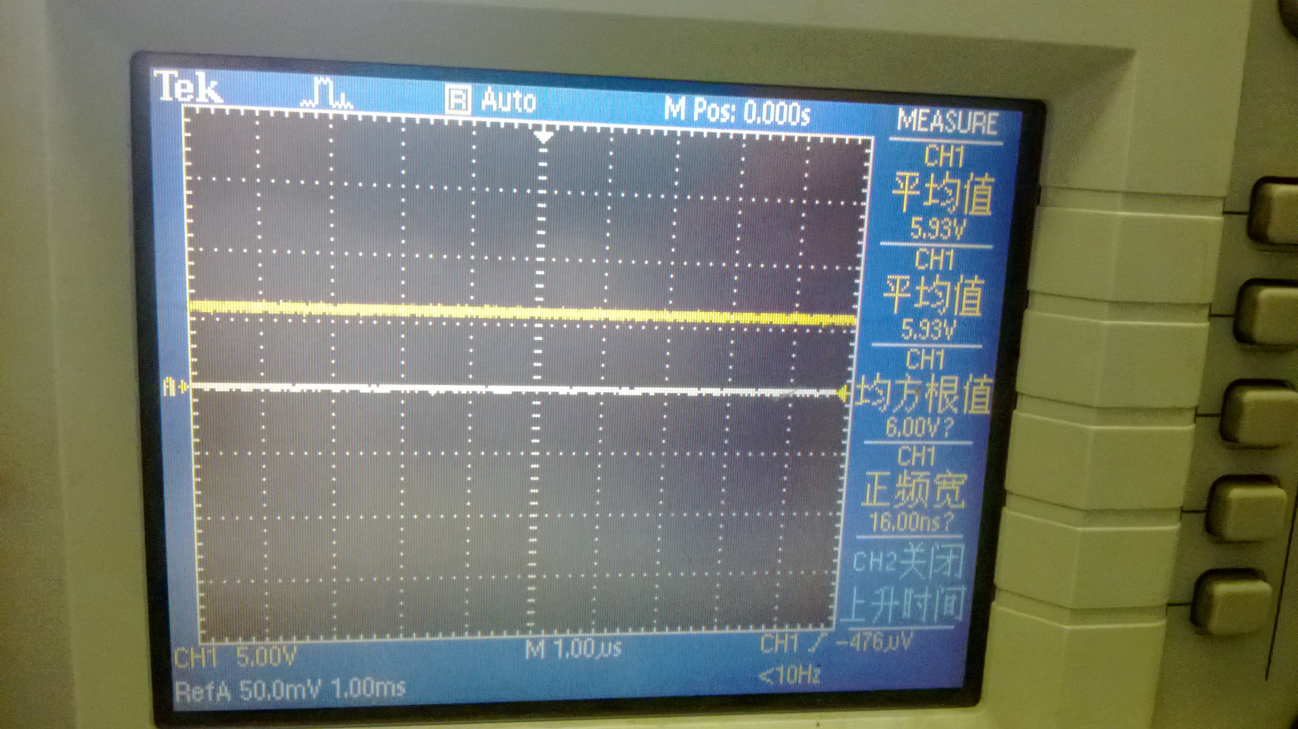

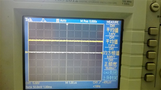

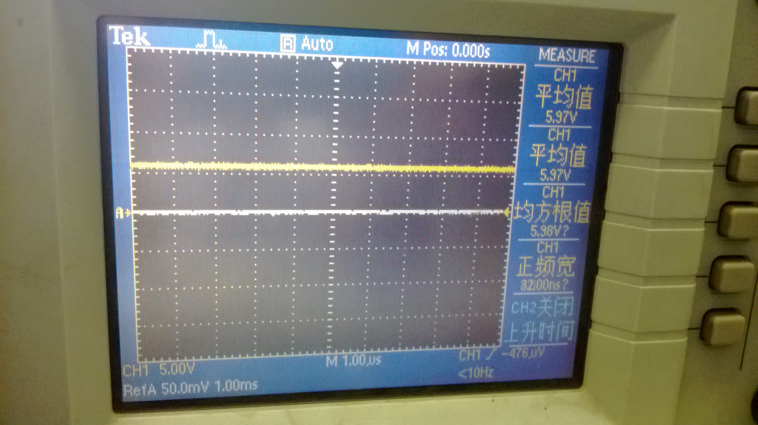

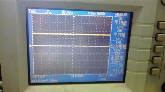

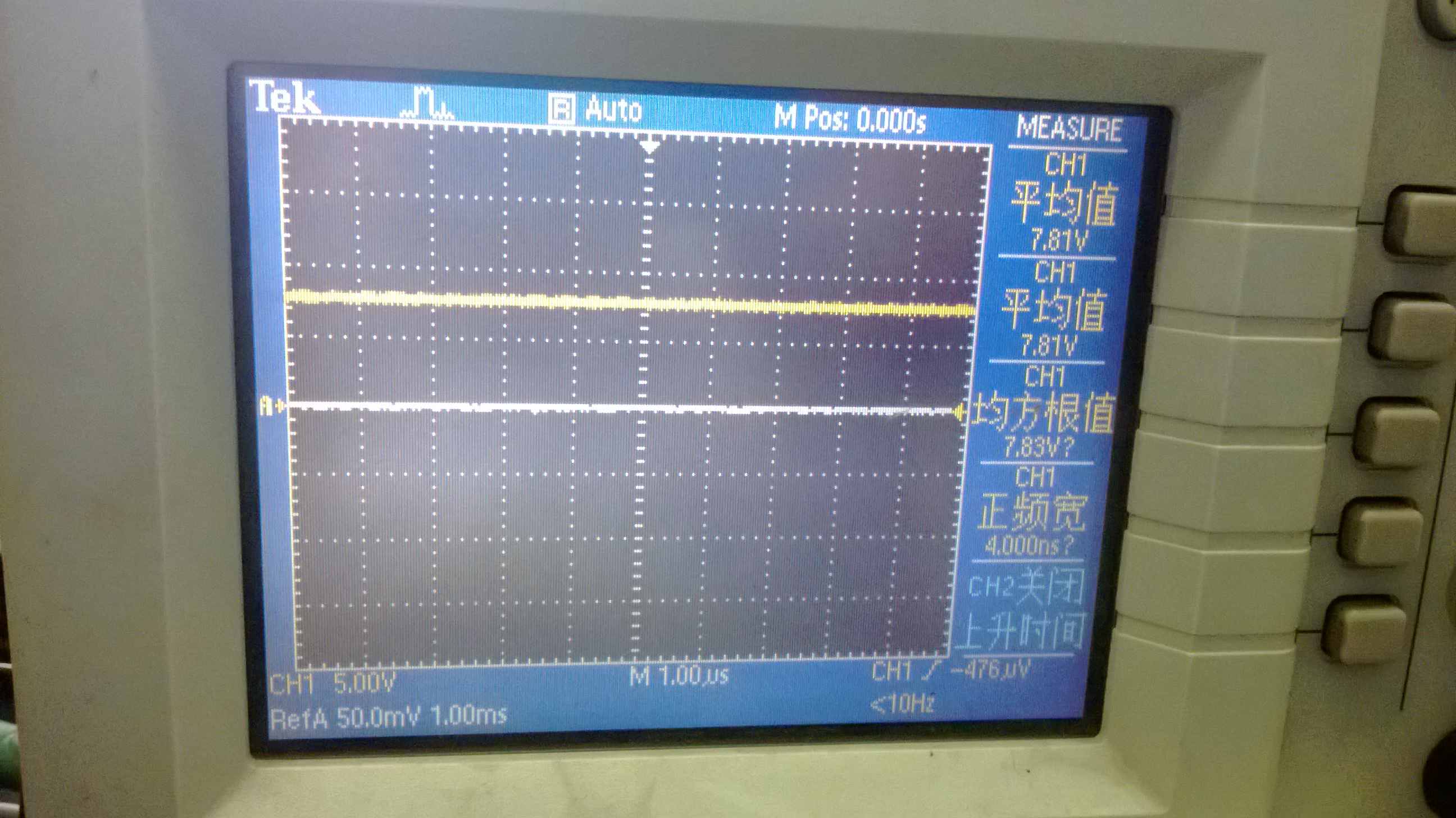

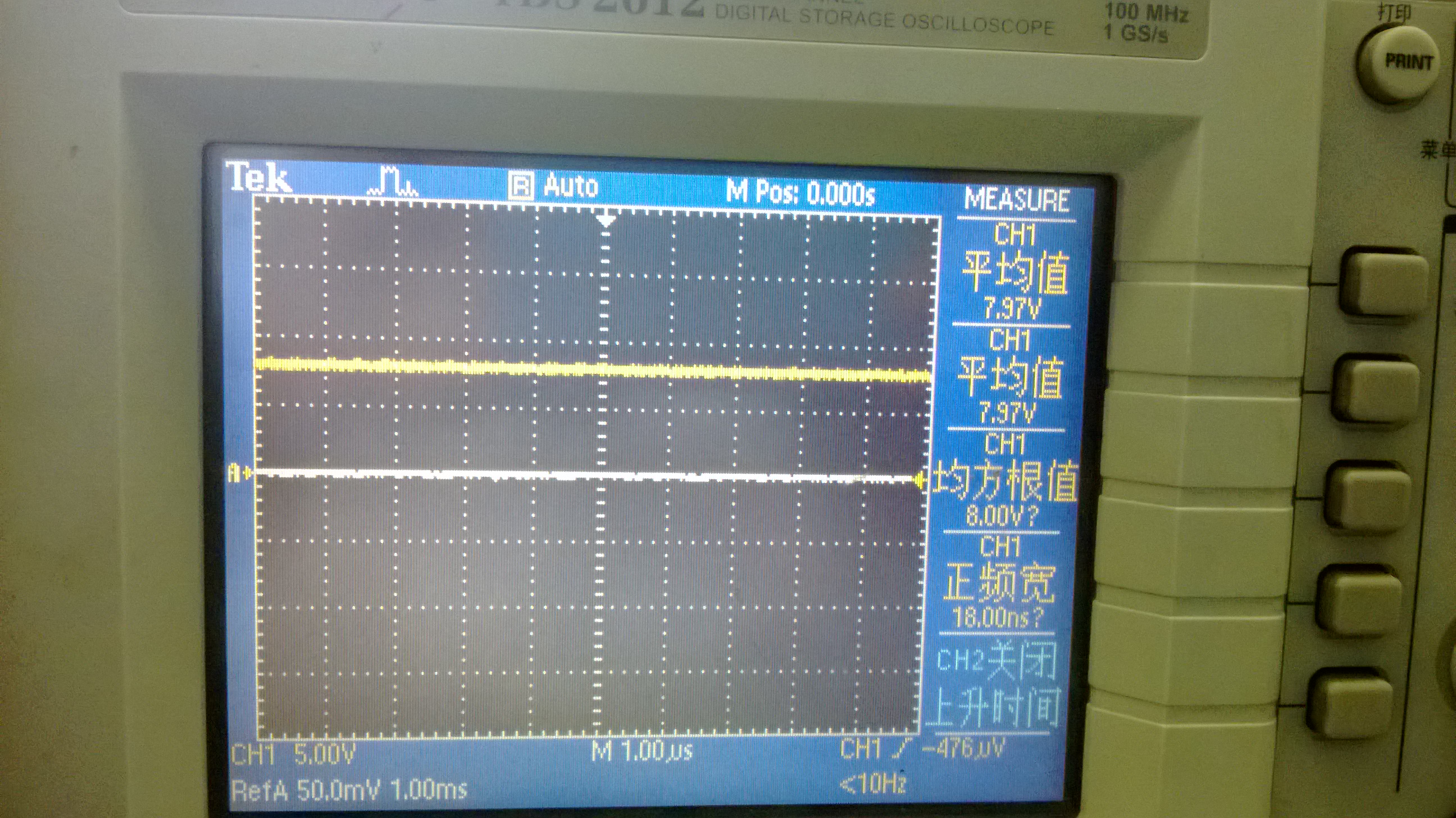

为什么我用LM2596电源芯片做一个ADJ电源,输入为24V,输出可调,电路为手册上的典型电路,电容电感参数也是按照手册选取的,负载时输出电压会被稳定地拉低300mv,例如调节电位器使空载输出电压为8V,但是当接了负载时,负载俩端的电压确只有7.85V?谢谢各位大神们帮忙解释一下什么原因啊!!
照您的描述,电源是可以工作的,只是随着负载增大,输出点电压会被拉低对吧?
首先请确定测量点就是输出电压的反馈点,因为测量点的不同或多或少会有影响;
其次请帖出PIN2,即output pin的波形,空载的和带负载的;
最后确认是否全范围的输出电压,比如3.3V-8V,都存在带负载被拉低的情况,或者只有在高压输出的情况被拉低。
