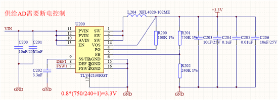

我的电路中使用了一个TLV62130作为12V至3.3V的电压转换。电源供给一个MSP430F2274单片机并周期性的给一个470M的无线模块和AD(ADS8556)供电。电路的输出及纹波都完全正常,电流在几个mA至几十mA浮动。但是我在电路的调试过程中却出现了多次的电源芯片损坏的问题,都表现为3.3V电压不输出或仅输出零点几伏。经断电测量发现有一部分损坏芯片为电源输入与输出脚间的电阻值减小至1K以下,另有几个芯片的9脚 即SS/TR的电容两端电阻值减小至5K以下(正常测试为10M以上)。这问题困扰了我好久了,一直没什么好的方法,求诸位大神给我找找原因吧!!
这是我的电源部分原理图

    判断芯片是否损坏不能由几个pin的等效电阻值决定。等效电阻会因内部工作状态的不同而变化。
    请问,损害状态下,电源输出电压是什么?能不能截一个此时SW对地的波形。
  • 能把损坏的过程描述的更详细些吗,比如你调试什么参数,或者测试哪几个点波形造成损坏,另外,芯片损坏后,换上一个是否立即ok? 调试过程当中建议先断开后级电路,先将电源这部分调好后再接入, 另外,芯片的供货渠道是否正规?
  • 可以正常开机测试一下SW脚的电压,是否有对地短路的情况出现(SW电压为低,有大电流通过)。。。

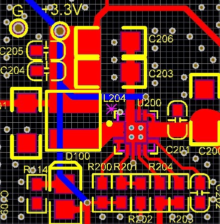

    这个芯片的layout要特别注意,特别是VOSpin的走线,具体参看datasheet 21页

    我还有个疑问:VOS pin 如果layout有问题会出现工作时损坏的情况吗?
    附上我的电源PCB

  • 电源输出为0.5V有没有可能是输出电容上的残留电荷,可以过半分钟后再测一次,看有没有降到0。
    看了下版图,没有太大问题,下次如果要改画,可以把输入电容的地直接走顶层,减小电流环路。
    VOS 如果layout不好,有可能引起芯片工作不稳定,有可能损坏芯片,但是感觉你的layout尚可。
    有没有试过重新焊接芯片,排除焊接问题,芯片不工作很多原因也是焊接引起。是否可以把损坏的芯片重新焊上,然后提供一下坏芯片上电后SW,电感电流以及输出电压的波形,以辅助分析。

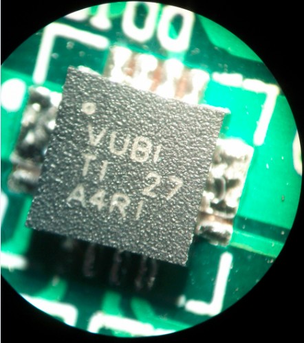

    我想知道TLV62130怎么才能看出生产时间及版本 ,在网上搜了半天没找到。
    有没哪位大神可以提供下相关资料啊?在此谢过了。
  • 一般来说pin会比较光滑,芯片来源值得推敲。
  • 27: 2-Year(2012), 7-Month
    建议使用33 (2013年3月之后的)及更新版本的
