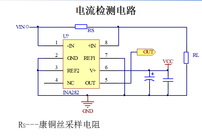

我的电路图如下(附件),只不过实际电路中6脚没有接电容,6脚加了12v电压,但很快自动降到1V,想问一下怎么回事,是没有加电容还是芯片坏了??
您好,请问你目前是用电源芯片供电还是使用电源仪表供电?
看你的电路图没有问题,而且6引脚接的电容的作用主要是起到滤波的作用,不会影响到电压值。可以考虑换一片芯片重新验证。
