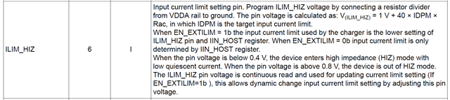

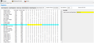

  • 硬件上:我改变了ILIM_HIZ = 3.56V,因为之前看到资料上有些: V(ILIM_HIZ) = 1 V + 40 × IDPM × Rac,所以我设置 IDPM到 6.4A;
    软件上:我设置IIN_DPM寄存器为 7F00(0x22H),设置 Input current limit read back =6350mA。
    但是不插电池包,加50W电子负载,前端适配器DC设置15V/6A限制,BQ25720还是不能正常工作,前端适配器没有输出;
    再将电子负载设置成40W,BQ25720可以正常工作。目前看来EVM 板前端适配器输入还是限流 3A。
    请问我的方式哪边还存在问题吗?我想把前端适配器输入 改成支持6.4A输入。

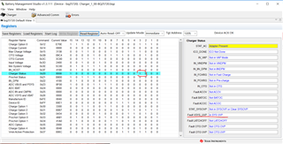

  • 查看 charger Status 寄存器,发现当电子负载加到50W以上时,会触发  VSYS_UVP 保护导致EVM板无法正常工作,请问为什么会触发 VSYS_UVP 保护呢?后端负载应该可以支持到 100W以上吧
  • 反复测试下来发现:
    当适配器DC 设置成20V/6A限流输入后,后端电子负载可以加大50W,不触发VSYS_UVP保护;再加负载到60W就不行了
    当适配器DC 设置成25V/6A限流输入后,后端电子负载可以加大70W,不触发VSYS_UVP保护;再加负载到80W就不行了
    如果我们设置适配器为 15V/6A,后端电子负载只能支持到40W吗?如果我想在这样的工况下支持后端电子负载到90W,行不行呢?需要更改什么设置

    It looks it hits the current limit. Use below equation to calculate the input current limit.
