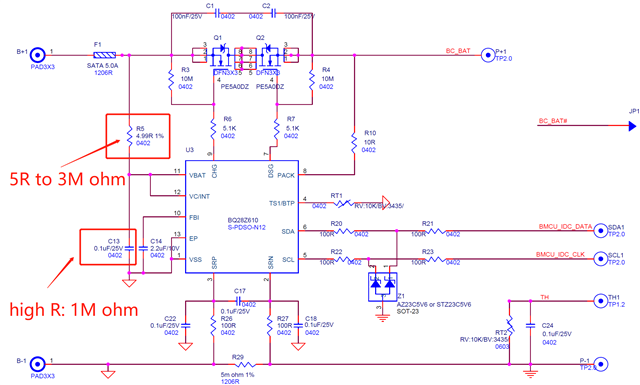

hi TI Teams,
目前有遇到一不良現象 R5 燒毀 變成高阻抗並呈現先無法充電 ( 充電器使用BQ24074 )後再可進入充電模式
拆開PCBA後確認R5阻抗變動5R to 3M ohm 能否請教通常是怎樣的現象會影響R5/C13的燒毀
