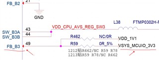

请教TDA4VM 配套的PMU A 型号,电源架构PDN-0C ,PMU 型号 TPS65941213RWERQ1 的FB3 用于检测VSYS_MCUIO_3V3电压,实际验证VSYS_MCUIO_3V3电压只能3.22V~3.36V范围能正常启动PMU,只要高了3.36V或者低于3.22V,都会无法启动PMU,就是整个PMU会不工作,请问这是什么原因?正常应该多少范围?OTP里设置的是多少?能否释放OTP文件? 谢谢 急
规格书说的3.3±10%都可以,但是现在范围很小,导致无法量产。

你需要确认PMU的供电范围,而VSYS_MCUIO_3V3电压是可以通过TPS65941213RWERQ1配置的。(我这边没有配置文件)
TPS6594系列有很多芯片,不同的芯片支持不同的处理器芯片。
VSYS_MCUIO_3V3是从一级电源输出到PMU的VSYS_3V3通过load switch来的,不是PMU配置,是PMU FB3检测这个电压,过压或欠压都会保护,现在就是这个范围太小,不知什么原因。

你是说TPS65941213RWERQ1设置的输出电压范围太小,容易保护?
建议你在美国E2E上问一下,这类方案比较复杂,同时要熟悉整个系统的设置,美国那边会更加有经验: https://e2e.ti.com/
