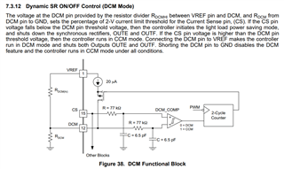

我想使用二极管做整流,如何禁用SR?
DCM应该怎样连接?

为什么要禁用?
轻载显示butst mode,然后DCM Mode下禁用同步整流,后者重载进入启动同步整流。
如果不用的话,直接同步整流驱动不过去即可,但是我这边没有设计案例(TI 提供的参考设计都用了同步整流,你可以在美国E2E上问一下,看他们有没有不用同步整流的方案可以参考下: https://e2e.ti.com/ )

芯片有DCM 模式不用同步整流意味可以用肖特基整流。

我觉得应该是可以的,只是我这边没有这样的参考设计案例。
