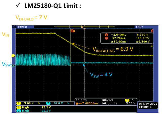

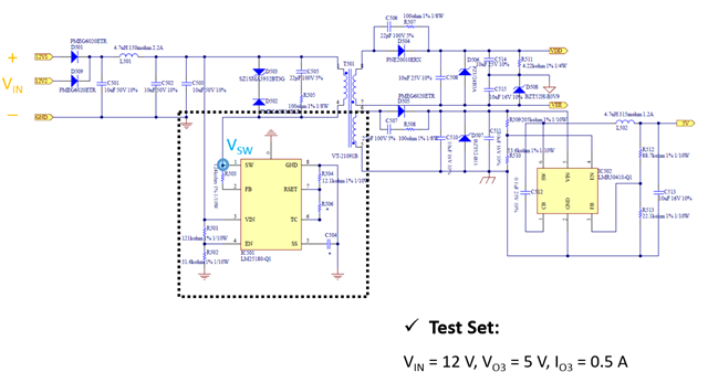

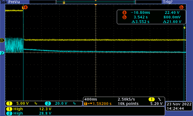

你好,想请问一下,SW脚位电压在触发VIN UVLO关断后,电压先降至4V,但要降到0V完全关断需要5s左右,开关VDS降得有点过慢,是否为正常?及有什么方式改善呢?

降得较慢,5S时间是有些长 。可以将输入电容放小一些,以及SS电容也建议放小一些。
同时电路可以借助webench确认一下。
Hi,我将原本的输入电容从10uF改成1uF并且没接SS电容,但VDS依然降得较慢,是否有其他处理方法?
Hi
我怎么感觉是芯片问题,有没有更换芯片确认? 以及你的芯片哪里买的?
