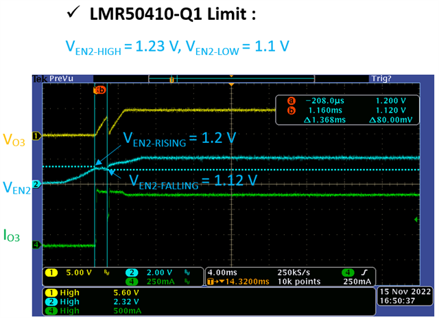

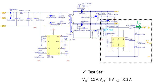

你好,想请问一下,EN脚位电压在Start-up时,触发Level上下限使其关断,是否有建议的改善方式呢?
HI
从你电路看EN电压来自输入,EN在启动中存在波动也就是输入启动中存在波动。首先你可以改善输入,可以将输入电容加大一些。
其次你可以在EN脚增加一个电容看看效果。

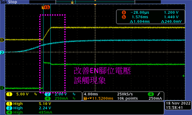

虽然一开始我加大输入电容值后状况依然会误触,但在EN脚位并联一颗0.1 uF/16V MLCC后,就改善了EN脚位电压误触现象,问题初步解决了,感谢!
