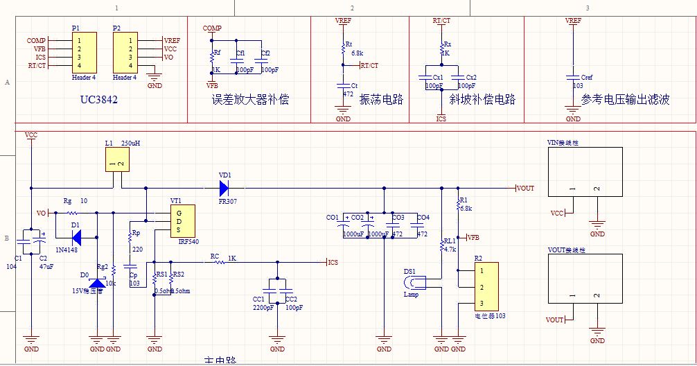

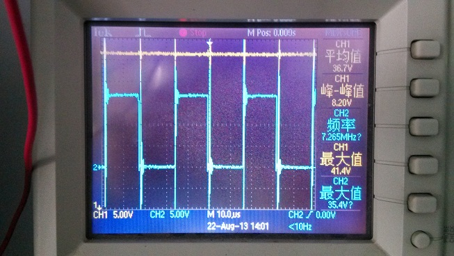

用UC3842设计一款boost电源,输入电压16~24V,输出36V,最大输出电流2A,CCM模式下工作,实际电路空载时输出电压稳定在36V,但是一旦加了负载输出电压下落严重,1A输出时输出电压为33V左右,求改进方案。本人是一名在校生,第一次自己设计电源,劳烦各位高手多多指点,原理图如下(实际电路中斜坡补偿部分没做,不知道会不会有影响)

    检查一下地线是否很好的连接到一起了?还有输出电压的测试点是否正确,需要测试分压电阻两端的电压。
    如果都没有问题,再电压下降的时候,检查一下VFB的电压是否是2.5V。

    带载之后(1A)输出电压约为33V,反馈电压为2.3V,输出不等于36V,反馈自然不等于2.5V...我想问的是1号脚和2号脚之间的补偿电阻电容应该怎么取,他们的值对于输出特性的影响能否量化表示以及接下来我的改进方向是什么?谢谢
  • 有两种可能会导致输出带载是电压下降:
    1. 环路补偿
    2. GND线阻抗
    建议做如下测试
    1. 针对环路,可以将电子负载调成动态跳变模式,示波器调成交流档测量输出电压的响应情况,看看overshoot和undershoot是否过大,恢复时间是否太长
    2. 地线的处理,希望功率回路的地足够强壮
  • 你1、2脚之间那个1k的电阻影响的,1、2脚之间的所有电阻电容都去掉,然后1、2脚之间单独接一个104的电容试试。还有你这原理图画的,一般人没人乐意去看。
  • wei wang1 说:
    这样的原理图不是很清楚吗,各个部分都是一目了然,那您觉得应该怎么画看着才舒服?新人求指点,谢谢!

  • 是否按照我说的试过,效果是什么?

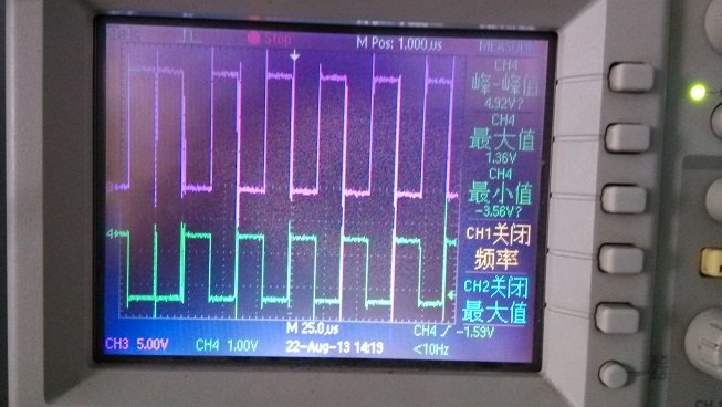

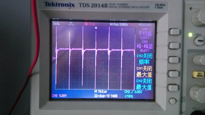

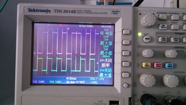

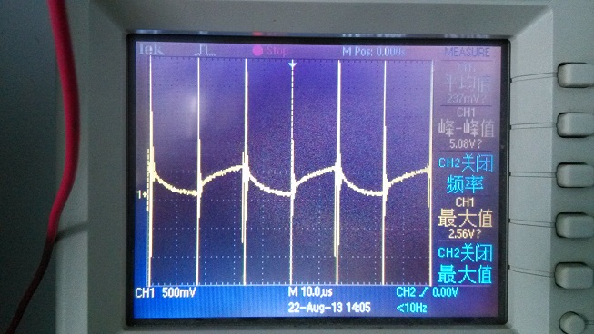

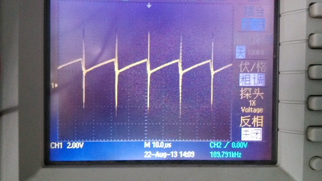

  • 负载调整率有所改善,但是加载之后输出电压稳不住,缓慢下降,怀疑跟管子的温升有关系,这是我在加载初期记录的几个波形,供老师参考
