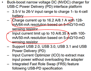

我们目前购买了 一块BQ25720 EVM开发板,参考数据手册,上面写的 电源电流 Iac最大支持6.4A,输出电流 Iout最大支持8A 。
查看BQ25720 数据手册,看到 Iac最大支持可用达到10A,输出电流 Iout最大支持可用达到 16.2A。
请问当前 BQ25720 EVM 板上的 Q1-Q4 NMOS 还有 Q5 PMOS 能够支持到 Iac最大10A 和 Iout最大 16.2A的过流能力吗?
如果不能,有推荐的 NMOS 和 PMOS 型号可用替代吗?
