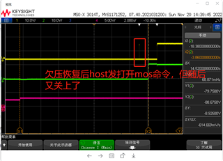

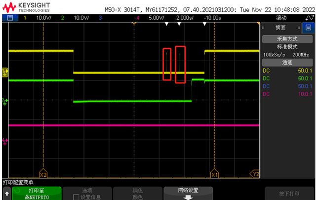

Part Number: BQ76952
如果所示:
测试步骤就是先欠压保护,然后在把电话恢复,单片机检测无欠压保护标志位后发打开mos命令,但是管子会有一个开启动作,随后又关闭。不是每次都出现,概率性的,大概有1/5的吧
如果所示:
1、CUV设置的保护阈值是0x37,恢复滞回值是默认值。实际测试欠压是2780mV,恢复的电压是4000mV
2、这种现象不是每次发生概率1/5;
3、CUV只是举例,高低温保护及恢复也存在
通过debug,出现脉冲下降沿的时候,host并没有发送关闭mos的指令
你好,进过反复测试,最终抓到是写控制mos寄存器发生的异常,已经解决了,感谢
