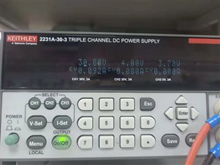

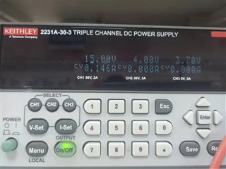

Part Number: LM5175

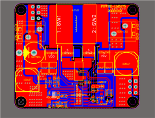

PCB 图
HI
静态电流应该是4mA以内。
datasheet没有空载波形,但是造成空载功耗过大一般的原因是芯片质量。

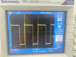

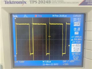

建议你让芯片工作在降压模式,并且让芯片工作在FCCM模式,将驱动空载波形放上来看看?
