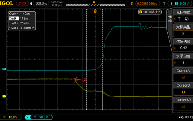

TI的工程师朋友您好,最近在做移相全桥DCDC零电压变换器,其中MOSFET的驱动用的是UCC27714,栅极驱动电阻大概是12~18欧(因为布线比较糟糕所以只能设置到这么大)
在MOSFET关断时,第一阶段是GS电压由过驱动(12V)电压降低为米勒平台电压(约6V),此过程为驱动芯片给MOS的CISS寄生电容放电,我想估算该过程持续的时间,这段时间对于我设置死区时间实现ZVS很重要
我采用的方法是:驱动电压12V,驱动电阻15欧(外挂栅极驱动电阻12欧姆PlusUCC27714内部电阻1.45欧),则驱动电流为0.8A
总的时间为CISS*(12V-6V)/0.8A,MOS的CISS为2660pF,理论计算得到的为20ns
具体实验时,图中红色箭头部分为上述计算时间,实验测试得到的值约为180ns,与我的计算不符,相差很大,是否是UCC27717关断MOS时候的驱动电流估计偏差过大?我应该如何估算此段时间,是否有相关的技术文档推荐?UCC27714的驱动电流应该如何估计(DATESHEET中只有峰值驱动电流的估计方法)
