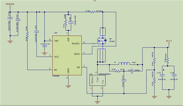

你好,我这边设计了电路是12V 转5V 的,用的TI 的LM25085,电路如下:
这个电路的设计师参考的你们的demo板,物料也是参考的上面的物料,后来发现,这个电感L4 一上电就会有滋滋的咆哮声,声音还不小呢,这个问题怎么解决呢?我把你们demo板上的这个电感拿下来焊接到我自己的板子上,还是有声音。

HI
评估板上电感是否有啸叫?
如果没有,而你做的板子有,建议你确认一下layout, 有可能是layout引起的电路不稳定导致的。
