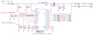

LP8556: 如何控制芯片的电流输出
Part Number: LP8556
原理图:
当LP8556芯片作为panel的背光IC,我们通过改变每串LED的电流大小来实现panel的亮度变化;从LP8556的spec了解到这个IC有四种模式如下:
请教如下几个问题:
1. 当PWM_DIRECT位为1时,即直通模式;每串LED电流的计算方式是否为A1高四位设定的峰值乘以A1低四位与A0八位组成的缩放比?如果不是这样计算,请帮忙指出正确的计算公式。
2. 当PWM_DIRECT位为0时,对应的四种模式,实际LED输出的电流该如何计算?外部pwm信号是如何转化为reg value?外部pwm信号转化为reg value后如何与brightness reg相乘?
我们在控制电流时存在问题,如上问题请帮忙分析,谢谢。
