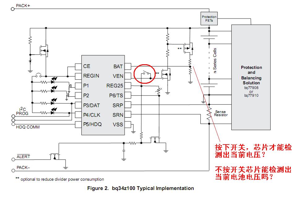

1、BQ34Z100第一次上电,学习电量过程。放电阶段,因放电到电池保护板截止,保护板自己会断电,BQ34Z100会掉电,所以学习过程完成不了。这个问题不知道如何改善?是否可以这样:用万用表测试电池电压,当发现电池电压比较低时,在接近保护板掉电电压时之前,关闭负载,完成学习。
2、芯片是如何检测电池电压的?(如上图附件)我看原理图中有一个硬件开关,按下后,MOS管导通,芯片能检测出电池电压,那如果不按下这个开关,芯片能知道当前电压吗?实际测试,发现,开关按不按,芯片的VEN管脚都低电平。这个也不能理解是怎么回事。
  • 1.电量学习是 不用放到最低电压的,Cell Terminate Voltage这个参数是用来设置SOC=0%点,通常是采用系统能运行的最低电压进行设置,你学习时放电到这个电压就可以了(一般保护板保护电压应该比系统能运行的电压要低)
    2.它是通过VEN管脚选通分压电路的,datasheet第3页对这个管脚的描述,所以实际上是不用手动按那个开关的
    Active High Voltage Translation Enable. This signal is optionally used to switch the input voltage
    divider on/off to reduce the power consumption (typ 45 μA) of the divider network.
