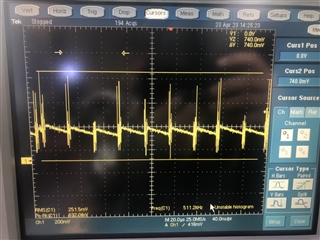

大家好,驱动输出是串接12颗LED,电流设为2.8A,RF电阻设为470R。
测试发现CS脚纹波很大,如何消除呢?
  • Hi
       从波形看,你首先要排除一下示波器测试的问题,见附件。
       其次要在layout上改善,建议严格参照datasheet里面指导来做。
       你也可以在芯片CS脚处增加一个几十pF的电容看看。
