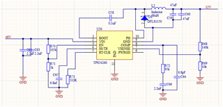

你好,我在使用TPS54260芯片时,参考推荐电路搭建了此电路,在测试中发现输入20V到36V之间是可以正常输出电压和电流,但是一旦电压加到37V以上时就会出现输出电压电流消失,输入电压也逐渐消失,不清楚是什么原因。
HI
直接给电压到TPS54260, 不要前面的开关电路(MOS控制),在测试看看是否有问题? 我需要确认是你电源问题,还是前面的开关电路问题。
电源部分只要注意功率电感饱和电流足够就不应该有问题。
