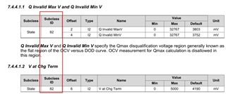

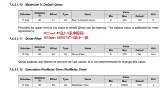

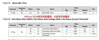

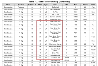

1、整理BQ27426手册,发现手册上7.3 Data Flash Summary7.4 Data Memory Parameter Descriptions的描述有差异,请帮忙确认以哪个为准?
     文档中其余的寄存器不确定还有没有类似不一致情况,如果有,以哪个描述为准?
2、7.3 Data Flash Summary7.4 Data Memory Parameter Descriptions的Subclass ID不一致。
