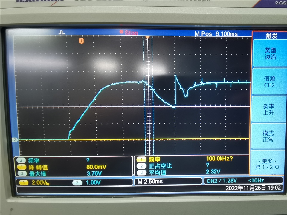

 5V转3.3V上电输出的3.3V会出现抖动一下,负载电流200mA左右,三个模块只有一个是这样的,增加一个750Ω负载抖动消失,会是什么原因造成的?
  • HI
         在原有200mA的基础上,增加750ohm, 意味这增加负载3.3/750=4.4mA, 这边变化并不明显,不应该是主因。
         你这边有电子负载可以确认到TPS54331带载能力吗?
         或者你这边可以借助芯片官网的在线仿真webench确认电路,以及借助芯片datasheet 来里面layout说明来确认一下layout, 另外最主要需要确认一下功率电感饱和电流足够。(需要时最大峰值输出电流的1.3倍)。
