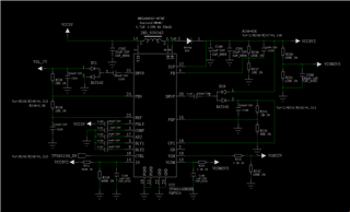

芯片:TPS65150
问题:芯片没有运行
1.23引脚REF无电压
2.4引脚FB 只有0.7V电压
3.所有的升压输出都没有电压。
4.13引脚VCOM只有1.9V
16引脚CTRL我试过上拉开机,或者下拉开机,还是没有运行起来。
为什么芯片运行不起来?
下面是原理图。
麻烦帮忙看看。谢谢
HI
将良品板子,和不良品板子芯片互换,看看不良是否跟着芯片走,从你描述看不一定是芯片问题。
