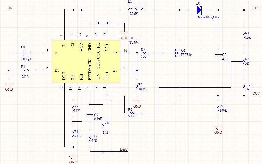

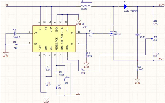

在一个开关电源,在这其中我遇到了几个困难,希望大家能帮我看看。
测试过程中,我测得开关管GD间的电压为5.6V,而DS间的电压只有0.3V,D端波形为一个锯齿波,输出也是锯齿波,且电压非常低,我的输入电压是8V,想要输出36V,电路图见附件,请问这到底是什么问题?
  • 你好,你的OUT-是功率地,应该与GND接在一起才能驱动你的MOSFET,所以你的电路中MOSFET没有正常驱动,可以将R8短路。
    另外驱动电路也是有问题的,494内部只有两个三极管,没有图腾柱输出的,你的MOSFET没有放电电阻,R2选择偏大,恐怕开关频率只能很低。
