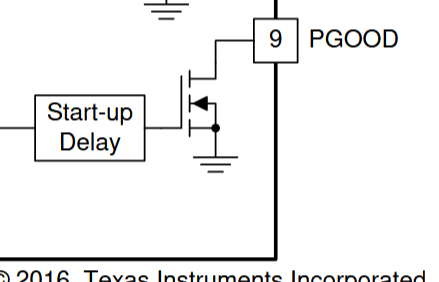

Hi,各位
 我在DDR3硬件设计中使用了TPS51200,效果很好,同时我使用了该芯片的PG引脚作为CPU的POR信号(因为我看别人是这么干的,该芯片也是最后一个上电的),也没有问题,因为POR信号要求CPU所有电源就绪之前必须是低电平,我就有疑问了,如果TPS51200还没有上电,那PG信号是怎么保持低电平的?没上电的话,PG不应该是三态吗?我知道PG实际里边是一个NMOS,如果上电之前也输出低电平的话,那NMOS就是导通的,那整个芯片还没上电,NMOS怎么能够导通呢?这个疑问困惑我好久 了,希望专家老师能够解答,谢谢各位!
