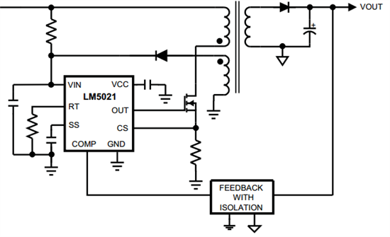

我想问一下TI的工程师,LM5021是不是只适用于离线式开关电源,低压输入的DCDC电源能用吗?输入VIN 18V
如图:

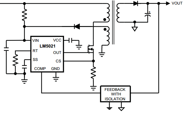

(1)这张图就可以很好的回答你的问题,图中给出了LM5021用于低压输入的DCDC电源的参考设计;
(2)对于LM5021:Vin (Min) (V)=8V,Vin (Max) (V)=30V完全满足你18V输入的要求;http://www.ti.com.cn/product/cn/LM5021
(3)其实就是一个flyback,所以是带隔离的,完全可以满足你的需求。你按照图纸设计好变压器就可以做到你的功能啦!
(4)http://www.ti.com.cn/cn/lit/ds/symlink/lm5021.pdf这里面的第15页还有带具体参数的一个参考设计,你可以学习参考一下。
