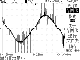

ucc28019 功率因数校正 输入电流波形有交越失真
Other Parts Discussed in Thread: UCC28019
15VAC 输入 32VDC@1A输出
电流波形如图所示
请问这是因为补偿加的不好 还是什么其他的原因呢?
