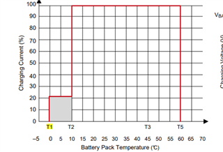

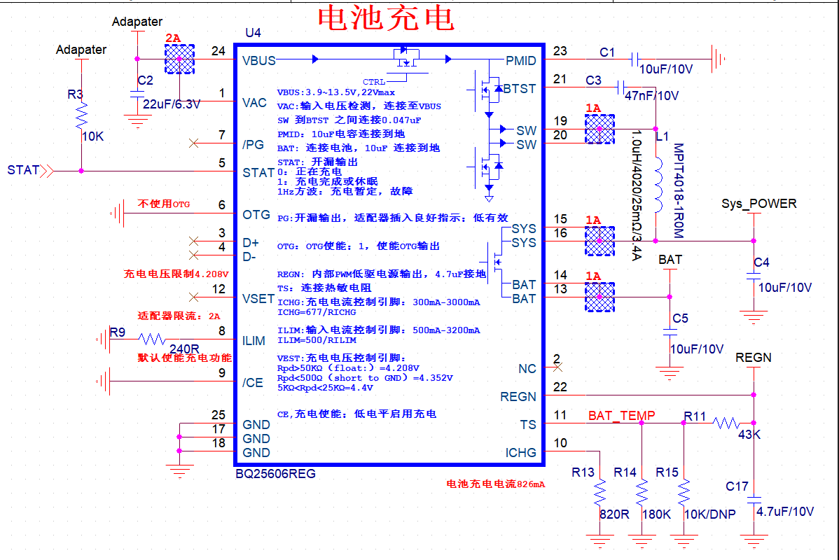

客户使用BQ25606的时候遇到一个问题:
在0~10摄氏度充电的时候,即使电池已经充满了(VBUS端的电流为0),STAT管脚还是一直都是低电平。
在10摄氏度以上的时候,电池充满,stat状态正常。
请问可能是什么原因。

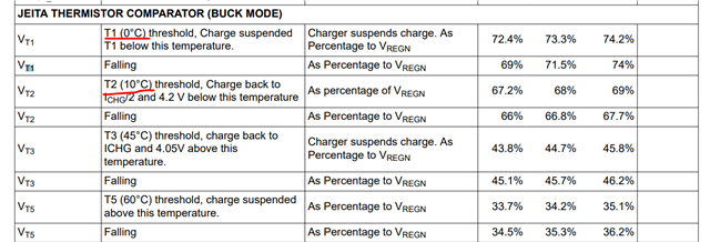

    详细请参考数据手册9.3.5.4 JEITA Guideline Compliance During Charging Mode
  • 您好!这个产品是用5V USB充电的,也就是应该工作在BUCK模式,根据手册介绍充电阶段有T1~T5几个阶段。0~10度的范围内充满电后理论上STAT管脚也应该会拉高,但是实际上并没有,已确认此时充电电流为0,电池电压已在4.187V
  • 您好,数据手册上有描述,At cool temperature (T1-T2),即0-10度
  • 手册上说的是小于T1(0度)的时候才会停止充电,T1~T2(0度~10度)还是会以20%的电流充电的。现在的问题是即使是一个已经充满电的电池,在0~10度的时候STAT管脚还一直是低电平的状态。STAT管脚的灯在0度以下会闪烁,在10度以上充满会熄灭,这两个温度区间的STAT管脚表现是正常的,只有在0~10度的时候STAT管脚一直是低电平,我认为这是很不正常的。

    Referring to 9.3.5.4 JEITA Guideline Compliance During Charging Mode, At cool temperature (T1-T2), the charge current is reduced to 20% of programmed fast charge current. At warm temperature (T3-T5), the charge voltage is reduced to 4.1 V. Charge termination is disabled for cool and warm conditions.
    Since Charge termination is disabled for cool temperature (T1-T2), the charge does not terminate even if the battery looks like fully charged and STAT stays low in normal charge process.
