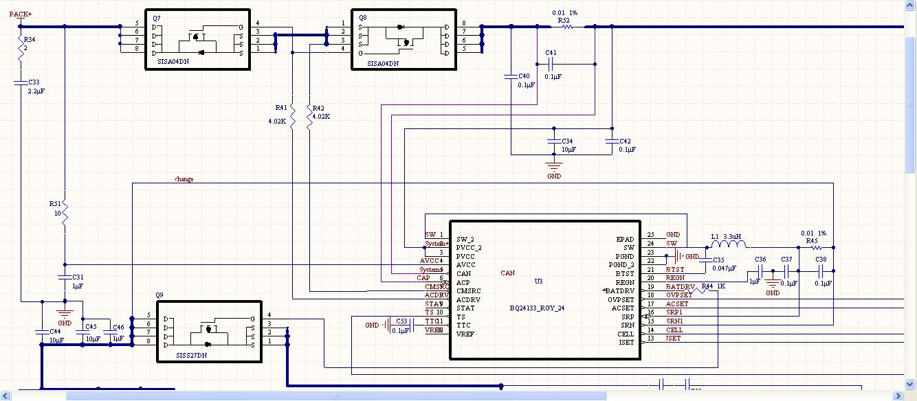

BQ24133,充电问题,电池没接入灯常亮;接入电池,充电电流35mA.
Other Parts Discussed in Thread: BQ3060, BQ24133, BQ24620
avcc=14.39v
pvcc=14.79v
cmsrc=14.7v
acdrv=20.2v
stat=0.2v 灯常亮
ttc=1.98v
vref=3.30v
iset=0.4v
cell=3.3v
acset=1.15v
ovpset=1.31v
batdrv=14.75v
regn=6.0v
btst=图1 电压最高处20V
参照BQ24133EVM的电路,加入BQ3060做SMBUS通信。
问题,充电电流达不到设定值2A,3串锂电池,stat常亮(电池接和不接一样),温敏电阻短接灯会闪烁,
ISET=0,灯灭。输出参照EVM 电感3.3uH,电容10uF 2个。
  • lz想实现什么功能,电路图拿出来,大家看看
  • 只是一个简单的充电BQ24133加管理BQ3060电路,没有加电池的时候,电池接口有10V左右电压,是从BQ24133中SW出来的。
    想知道有什么原因会引起这样的现象,按照说明书都检查过了。

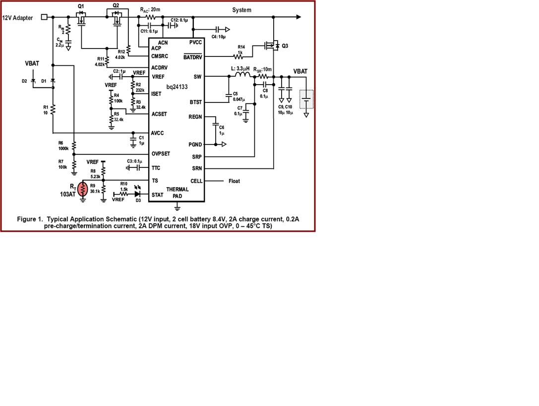

  • 根据你的项目需求,输入14.7V,3节锂电池串联,最大CC电流2A ,我用TI的设计辅助软件给您提供一个参考电路。
    附件是参考电路图,用来表示元器件列表中元件对应的位置

  • 电路也有,上面的内容计算也都正确了呀!
    杨大人!

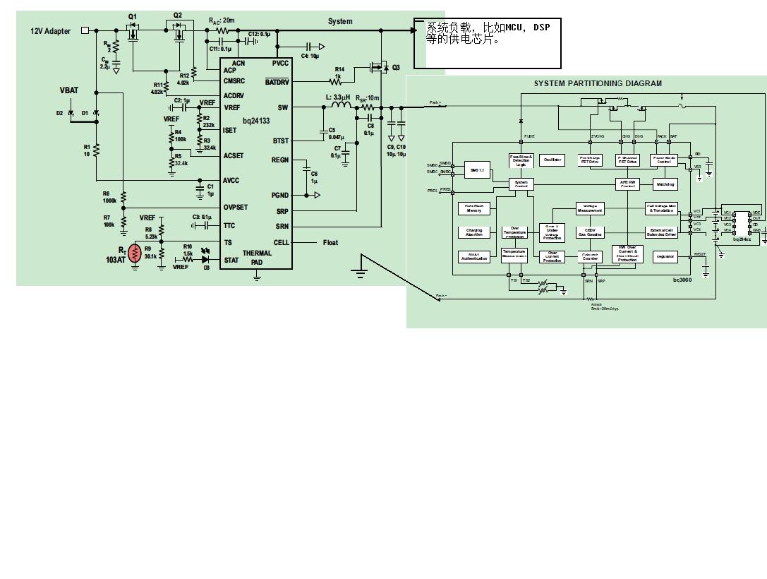

    楼主,你的电路图为什么是这样设计的?BQ24133的BATDRV是用来做power path功能的,用来切换电池或者适配器对终端负载供电,因为你有启用BQ3060,所以在BQ24133的典型电路图中画的电池实际上在你这个项目中是指包括BQ3060和裸电芯组成的一个电池包,而不是将BQ24133与BQ3060并行设计。他们两者应该是串联的关系,而BATDRV不应该出现在BQ24133与BQ3060串联的回路中。

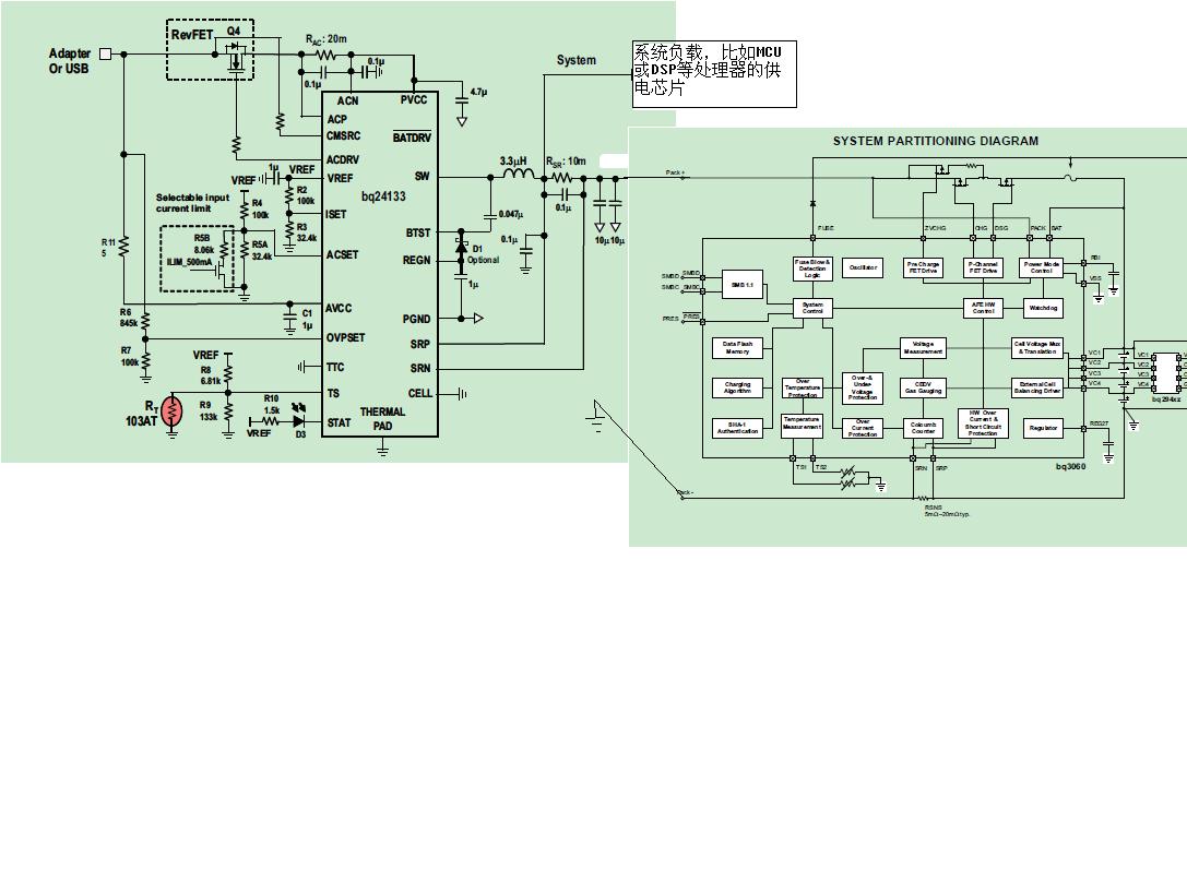

  • 请参考附件的两个架构示意图,这里的可拆卸或不可拆卸 是指电池包是否与BQ24133固定捆绑在一起。
  • 附件2 ,抱歉,好像一次只能传一个附件,不得不分开发给你。
  • 温敏电阻短接能闪,有没有测TS脚的电压值,不是芯片进入温度保护了吧,我的经验是,电池检测波形只有在灯正常闪的时候才有,所以楼主可以先观察灯的情况,灯闪后再测那个波形
  • 注意上述的应用电路图中,真实的电芯是连接在BQ3060芯片一端的。对于BQ3060和裸电芯组成的pack而言,其输出的pack+(放电端)如何与BQ24133或负载连接直接取决于是否是可拆卸的电池架构,而与BQ3060无关。

    是的,一个比较怪异的设计。
    BQ3060和BQ24133是做在电池包里的。
    图画得有点难理解(多多包涵),理论上是和扬大人第二张图一样。
    PACK+这里是适配器输入,通过Q7、Q8进入System,另外可以充电。Q9阻止电流反通过。
    无适配器输入,电池通过Q9、Q5 、Q6到System。
    照杨大人图的意思,应该把Q9放到Q5、Q6的后面?
    个人觉得差别不大,还请多多指教!(刚进入这个领域,学习摸索中。)

  • BQ3060的作用是电量管理和电池安全保护,现在的电路图中,充电回路已经脱离了BQ3060的控制,即如果充电芯片失效以后,BQ3060虽然会关断其C-mosfet,但由于其C-Mosfet已经不在充电回路上,所以将无法进行充电保护了。
    你试试将Q9焊掉,让这个mosfet的部分完全电气断开,然后增加输入电压到16V是否能使得bq24133正常的充电。
  • Michael Yang 说:
    嗯,考虑到充电电路可能发生故障,确实放在BQ3060后端比较好!谢谢!
  • 楼主,BQ3060的充电放电mosfet导通时只有毫欧基本的阻抗,所以充电放电回路建议一定要经过这两个mosfet ,当BQ3060检测到外部有
    充电电压时会自动的打开充电mosfet,这样电芯可以在收到完整的保护下充电,同时不会因为有Q5和Q6的存在严重影响充电的质量。
    而如果仅仅将Q9防到BQ3060的Q5和Q6后面没有改变充电回路。
    在之前的非可卸除的架构中,只要外部的适配器一插入,那么适配器的电流会优先供给负载,多余的电流用来充电。注意ttc等pin脚与
    之前的连接是不一样的,我个人认为这个架构非常适合你的这个项目结构。

  • 是的,输入buck电路的电流一部分通过电感的输出端给系统负载,另一部分给电池充电,如果负载的电流比较小,在不触发输入电流限制的条件下,芯片会尽量维持Iset设置的恒定电流,如果会触发输入电流限制,那么会用把除负载电流以外能够多出来的电流都给电池充电。
    如果你的系统负载非常大,正如你提到的,此时通过BATDRV来切换系统供电源,建议你用可卸除的架构图,只是在你的实际应用中这个可卸除的架构图实际只工作在电池插入的情况下。
    新的电路图中不要直接把BQ24133的输出接电芯了,把电芯和BQ3060严格的看成一个整体,如果不这样设计,一个是会使得BQ3060的充电保护功能失效,另一个方面BQ24133会给BQ3060的电池状态判断带来干扰。
