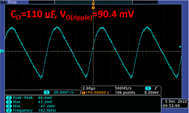

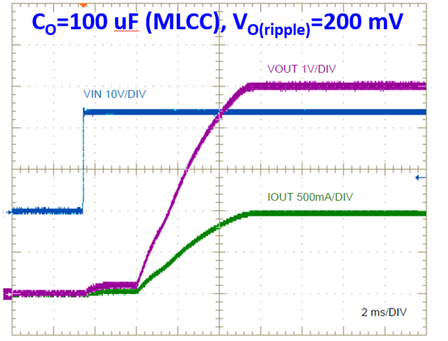

Hi, E2E : 我目前使用LM25180-Q1这颗PSR Flyback IC,在输入电压12 V输出电压10 V输出功率2.5 W输出电容100 uF(电解)+10 uF(MLCC)情况下,输出涟波大约为90 mV,而我看datasheet中design 1中输入电压24 V输出电压5 V输出功率5 W输出电容100 uF(MLCC)情况下,输出涟波也大约为200 mV, 想请问您除了加大输出电容值外是否有其他可降低输出电压涟波的方法/建议。

并非是加大输出电容,而是通过并联陶瓷电容降低输出电容的ESR, 没有其他方式降低纹波。
